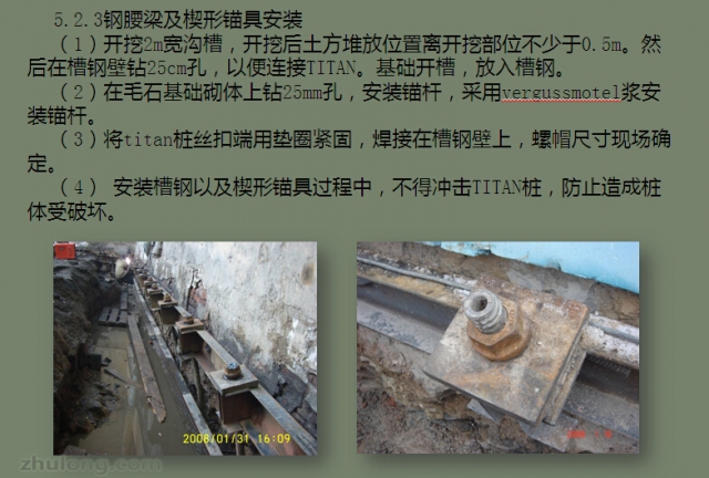

2 、TITAN桩施工
TITAN 桩施工主要由钻进、钻杆接长和注浆三部分组成,钻进时根据土质情况不同,选择不同的注浆压力。操作要点如下:
(1)按照设计的TITAN桩横向间距、角度,进行钻机钻杆定位。
(2)采用可调角度的钻机钻进,钻进时直接利用TITAN桩作为钻杆。成孔深度按照设计要求,第一节钻杆前安装带注浆孔的十字钻头,钻杆连接采用专用钻杆套筒连接。每根钻杆中部安装专门定位片。
(3)TITAN桩采用72mm、53mm两种类型桩,注浆完成后可形成110mm、150mm的桩体。
(4)边钻边进行注浆,注浆压力不低于5MPa,浆液为净水泥浆
