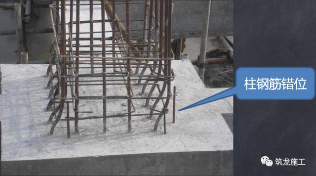

三、钢筋绑扎与安装通病
1、主筋偏位、间距不规范;
2、主筋保护层厚度不够。或保护层过厚;
3、主筋搭接位置不对,搭接长度不够,搭接区段内的搭接率超标;
4、焊接不规范,搭接焊长度不够;
5、主筋规格、型号不对,或小或强度等级不够;
6、梁柱的加密区长度不够;
7、悬挑钢筋锚固长度不够,悬挑筋的方向不对;
8、加弯曲钢筋的地方未加,梁侧需加加附加加密箍的未加;
9、梁腰筋未置,梁抗扭腰筋锚固长度不对;
10、梁柱节点处柱箍筋未置;
11、剪力墙与结构梁或暗梁交汇处未置剪力墙水平筋;
12、多排筋的排距不正确;
13、板负筋未满扎并成八字扣;
14、同截面尺寸的相交梁柱,梁主筋未弯入柱,导致梁有效截面尺寸变小;
15、柱筋入承台等基础时未弯曲,在基础中的柱筋未置箍筋;
