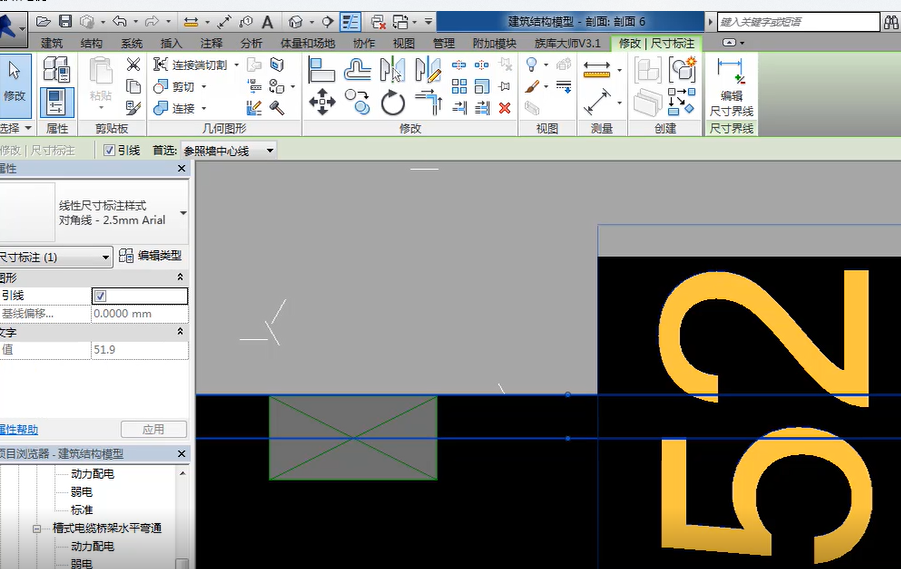

当桥架施工完毕后,施工人员要往里面穿电缆,所以我们要给施工人员预留空间进行穿线,一般在现场施工中,我们会让桥架和梁保留五公分的空间,这样能保证施工人员方面操作,那么这个五公分我们怎么设置呢?我们可以点击修改这个项目,然后再点击测量,就可以设置了。
